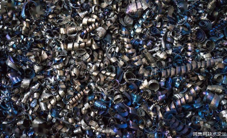

在CNC加工中,如果是正常的干式切削,几乎所有的钢材切出来的屑呈现紫色才是合理的。今天我们就来谈谈CNC加工中铁屑颜色的变化。
随着切削温度的提高,干式切削时铁屑颜色的变化规律为:银白色→淡黄色→暗黄色→绛红色→暗蓝色→蓝色→蓝灰色→灰白色→紫黑色。温度变化可从约200℃上升到500℃以上。
铁屑颜色变化的过程也就是切削过程中所消耗的功的绝大部分转换成切削热的过程,同时也可以看作是刀具损耗(锋利-钝化-剧烈钝化-报废)过程(无积屑瘤时)注意我们通常所说的切削温度是指平均温度。
切屑颜色与切削温度关系:
银白色:<200℃以下
淡黄色:≈220℃
深蓝色:≈300℃
淡灰色:≈400℃
深紫黑色:>500℃
切削颜色为蓝或蓝紫色时较为合理,如果银白或黄色,则未充分发挥效率,如果蓝灰则切削用量太大。使用高速钢刀具,则削为银白和微黄为宜,如果削蓝则要减小转速或进给。
