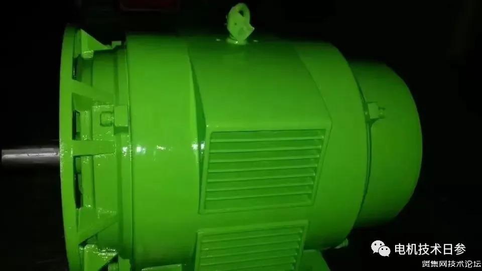

B35安装电机——轴承系统的散热控制要求
与B3安装电机相比,B35电机除机座底脚的安装和固定外,还要通过法兰端盖与设备进行固定,即在水平和垂直两个方向保证和约束电机轴伸与设备的对接效果。自然地,电机的法兰盖与设备的对接形成一个相对独立的空腔,电机的轴伸端轴承部分多了一个与外界环境的阻断,即轴承系统散发出的热量不能直接与周围环境进行热交换,特别是对于设备部分温度较高的场合,对电机轴伸端的轴承温度的影响更大。
但在电机试验过程中,大多情况下不会按照电机的实际运行营造试验环境,无论是安装环境还是电机的实际运行环境,因而在试验阶段所测得的数据与电机的实际运行过程有较大的偏差,尤其是对于环境温度较高的场所,由此导致的轴承系统问题非常多。
为了规避该类问题,电机厂家和设备厂家都应考虑在法兰盖的设计上做一些文章,以确保设备和电机运行过程中,轴承系统的通风散热需求。
