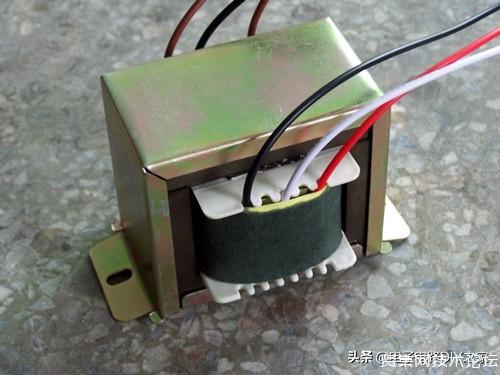

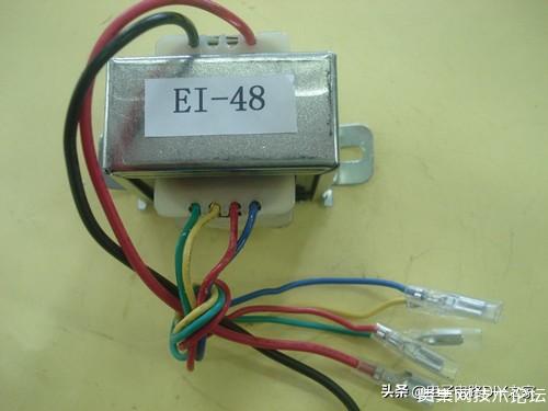

从外形识别 常用电源变压器的铁芯有E形和C形两种。E形铁芯变压器呈壳式结构(铁芯包裹线圈),采用D41、D42优质硅钢片作铁芯,应用广泛。C形铁芯变压器用冷轧硅钢带作铁芯,磁漏小,体积小,呈芯式结构(线圈包裹铁芯)。
