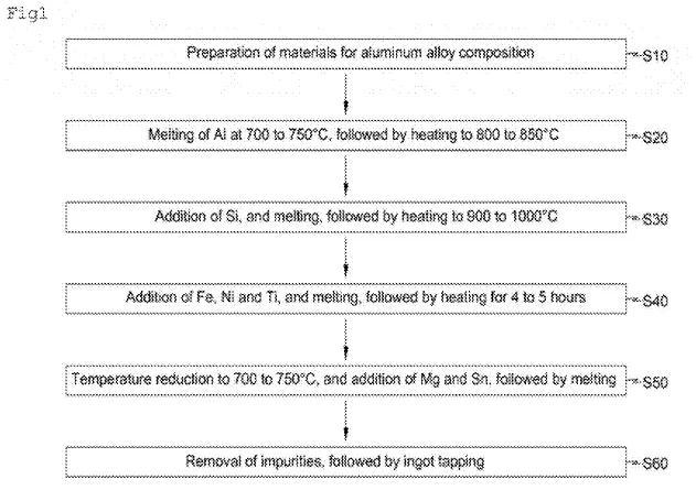

该铝合金制备方法见图1。将含有上述成分的材料加热至700~750℃,随后加热至800~850 ℃来熔化所制备的Al,然后将Si添加到熔体中,随后加热至900~1000 ℃。此后,将Fe、Ni和Ti加入至混合物中加热4~5 h,之后降温至700~750 ℃,加入Mg和Sn并熔化。通过从混合物底部注入的Ar或N2鼓泡来使杂质漂浮并且去除,见图3。最后作为铸锭出钢,从而生产合金。杂质包括氧化物、碳化物、金属间化合物以及H2和Na。H2降低了合金的力学性能和成形性,并导致腐蚀或表面缺陷,而Na降低了合金的流动性和可铸造性。同时,还分析和校正了混合物的成分,在将其他元素添加到铝基材并熔化的状态下,进行成分分析,并且基于分析结果,进一步添加一种或多种材料。
