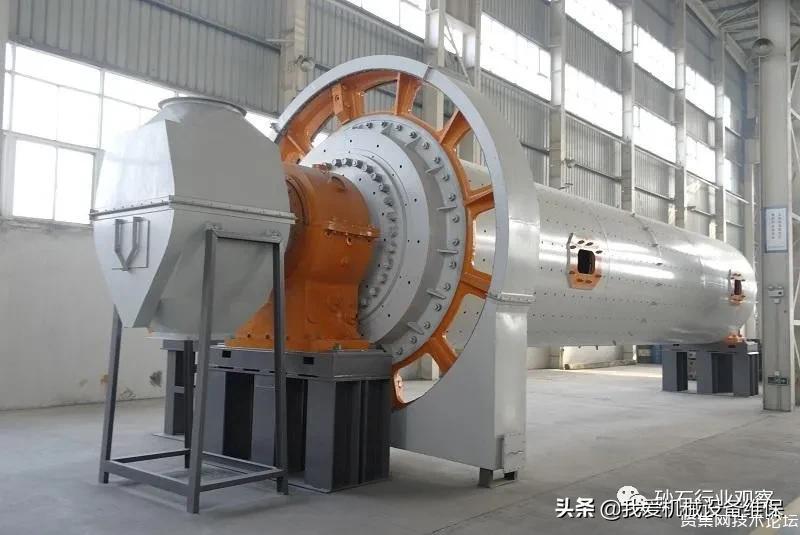

轴瓦磨损是球磨机的常见故障之一,主轴瓦是主轴承的核心部件之一,轴瓦呈球面形,安装在轴承底部的凹球面处,一般采用铅基轴承合金制作而成。在设备运行的过程中,球磨机筒体的重量全部都集中在轴瓦上,所以轴瓦的磨损率较高,那么当轴瓦出现故障,我们应该从哪些方面来找原因呢?
