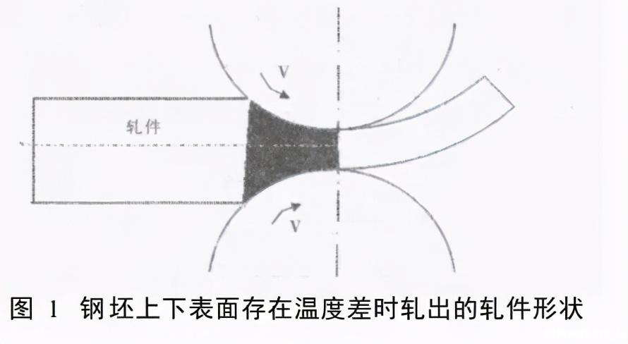

带钢上表面接触到的各种水比下表面 多 :如粗轧刮水板效果不好 ,导致轧辊冷却水 将带钢上表面冷却;上表面接触到带钢吹扫 水 、除鳞水、压尘水和机架间冷却水会堆积在 带钢上表面 ,蒸发及传导带走上表面热量 ,而 下表面由于重力作用会直接掉落下去 。导致 上表面的温度比下表面的温度要低, 上下表 面金属的变形程度不同 , 温度高的一侧变形 大 ,因此带坯向温度低的一侧弯曲,也就是产 生翘头现象 (如图 1)。改善加热条件, 在上 下表面轧制条件相同的情况下, 减小同板温 差可以明显地改善翘头。优化轧机结构, 见 少刮水板漏水,机架辊除水效果 ,也可以减少 上表面温降 ,从而降低翘头量。
