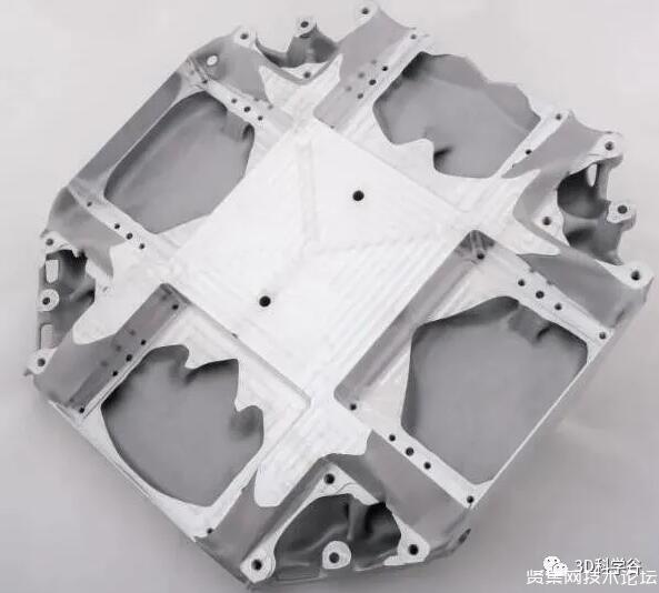

根据3D科学谷的市场观察,荷兰3D打印公司-Additive Industries,Mi-Partners,TUDelft和ASML Research融合了最先进的创成式设计,先进的系统控制和大尺寸金属3D打印,增材制造了晶片卡盘,可以提高定位速度,降低半导体行业的成本。
3D打印的晶片卡盘
业界将ASML芯片机中的晶圆台称为“飞毯”,因为它是一个浮动的平台,在磁场中以闪电般的速度运动。每轮机器人会在该平台上放置一块晶圆。随着运动,芯片上的图案被照亮了数百次,而精确度是头发丝的十分之一。
十多年来,MI Partners工程公司一直致力于使该“飞毯”更好,更轻。当MI Partners公司计划将晶片从30厘米扩大到45厘米时,就开始了这一工作。这将使晶圆台变得庞大和沉重,以至于难以快速移动,MI Partners工程公司的任务是研究如何使它尽可能轻。
通过3D打印技术,根据3D科学谷的深度了解,卡盘的前两个原型已经实现了30%的重量减轻,并且平台仅重约8公斤。
