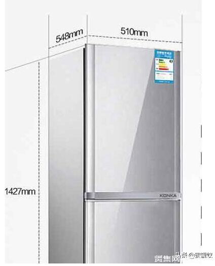

2、康佳双开门冰箱尺寸
代表产品:康佳(KONKA)170升双门冰箱BCD-170TA
康佳双开门冰箱尺寸规格
产品尺寸(深x宽x高)mm:548*510*1427
包装尺寸(深x宽x高)mm:607x578x1491
产品重量(kg):45
