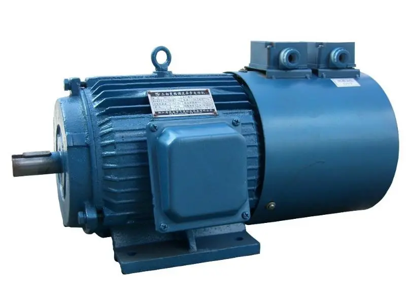

为变频器设计的电机称为变频专用电机;电机可以在变频器的驱动下实现不同的转速与转矩,以适应负载变化的需求。一般的变频电动机,是由传统的鼠笼式电动机衍生而来;通常把传统的电机用自冷风机改为独立出来的风机,并且提高了电机绕组绝缘的耐电晕性能。在一些对电机输出特性要求不高的场合,如小功率,及工作频率在额定频率附近的情况下运行时,可以用普通鼠笼电动机代替。
