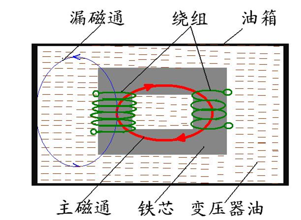

变压器在工作过程中,绕组线圈中的电流必然在其周围产生磁通,由于变压器的铁芯具有较高的磁导率,磁力线大都通过铁芯构成封闭磁力回路,沿变压器铁芯构成磁回路的这部分磁通称为主磁通,主磁通是一二次绕组电磁耦合的媒介,变压器电能的传输就是依靠主磁通的变化而实现的,主磁通回路如图1中所示。
除此之外,绕组线圈电流产生的磁通还会通过变压器油等弱导磁性介质进入变压器油箱再次构成磁通回路,由于这部分磁通仅与本绕组交链,而与其它绕组不发生耦合,因此对变压器传递电能的工作无任何帮助,故形象地称为漏磁通。
变压器在空载运行时,由于负载侧无电流通过,因此,变压器漏磁通主要由一次空载电流决定,空载电流一般都较小,所以,变压器空载时的漏磁影响可以忽略;变压器在带负载工作,尤其是过负载工作时,变压器的漏磁通包括两部分:一次电流引起的漏磁通和二次负载电流引起的漏磁通,一次电流和二次电流在此种情况下的数值都很大,所以,变压器的漏磁产生的影响也最为严重。当然,当变压器采用三相三芯柱结构或当电网内有谐波分量或不平衡负荷较大时,谐波造成变压器的漏磁通影响会进一步加大。
图1 变压器漏磁通产生机理示意

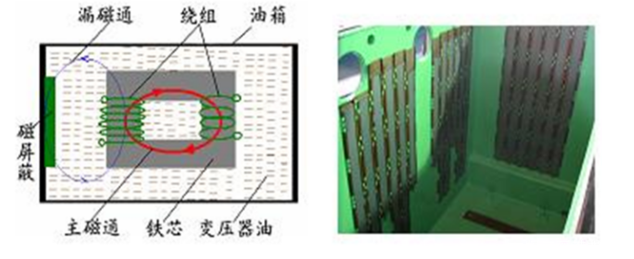

图2 变压器油箱的磁屏蔽示意
变压器的工作电压频率为工频50Hz,其漏磁通的屏蔽属于低磁屏蔽的范畴。对于110kV以上的变压器,由于漏磁的影响较大,所以此类变压器的油箱内壁靠近绕组部分都采用了铁芯屏蔽的设计结构,如图2所示,以处理漏磁对变压器油箱的影响。
变压器油箱磁屏蔽采用接地的处理,减少了磁屏蔽体上因电磁感应而使电位升高的可能性;同时也因为磁屏蔽体强制接地电位为零,对进入油箱的电场进行了屏蔽。因此,变压器的油箱磁屏蔽的结构,其主要作用为漏磁屏蔽,但客观上,还存在电屏蔽的效应。

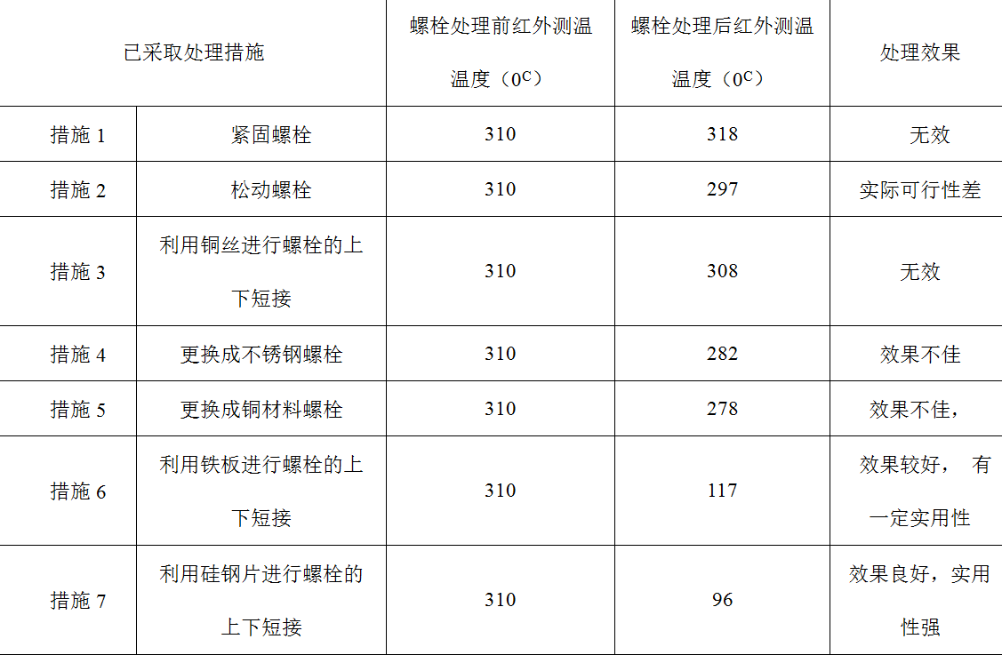

针对变压器的螺栓发热问题,为判断发热的性质和找到解决发热的办法,检修人员采取了多种措施进行处理,其方法和效果如表1所示。
表1 变压器油箱上下螺栓发热各种处理效果比较

变压器油箱上下螺栓因漏磁发热原因有两大方面:一是螺栓内部涡流损耗引起的发热;二是螺栓内部因磁滞损耗引起的发热。不同材料的螺栓因漏磁发热的原因是不相同的:在具有导磁能力的螺栓材料中,工频电压下的漏磁场引起的损耗既有涡流损耗又有磁滞损耗,而对于弱导磁能力的螺栓材料,其损耗只有涡流损耗而无磁滞损耗。从此角度,我们可以对表3.1所采取的各种措施分析如下:
3.2.1措施一 紧固螺栓
在导电回路中,因导体因连接松动造成接触电阻增大,从而引起发热的案例比比皆是,此类电气发热,采用紧方法减少接触电阻对减少发热具有较好的效果;但是,对于磁回路,螺栓因紧固反而使导磁回路的导磁能力增加,常见变压器油箱的上下螺栓属于具有一定导磁作用的铸铁材料,因此铸铁中涡流和磁滞造成的发热反而会增加,达不到减小发热的效果。
3.2.2措施二 松动螺栓
在漏磁通回路中,根据磁阻与磁通的欧姆定律关系,磁阻越大,磁通越小,由于松动螺栓造成磁路中气隙存在,而气隙磁阻远大于铸铁磁阻,因此螺栓的涡流和磁滞造成的损耗越小,发热现象反而减弱。显然,作为变压器上下油箱起密封作用的螺栓,是无法让其在工作中保持松动状态的,但从此角度来看,采用磁阻较大的材料作为螺栓可以解决漏磁发热问题。
3.2.3措施三 利用铜丝进行螺栓的上下短接
在生产中,常有人采用利用铜丝对螺栓的进行上下短接,以为铜丝可以起到低阻分流作用,进而减少螺栓发热。其实,这样的理解是一个误区,客观上,通过螺栓的电流也存在,这部分电流,主要是由于通过螺栓闭合回路的漏磁感应电流,电流很小,最大电流在100毫安以下,所以,螺栓的发热基本与电路无关。铜线的短接增加了一个螺栓的并联电路,对闭合回路电流有分流作用,但对于通过螺栓的漏磁而言影响极小,既然螺栓中的漏磁通没有发生变化,其内部发热自然也就不会变化。
3.2.4措施四和五 更换成不锈钢或铜材料螺栓
不锈钢和铜材料,都属于不导磁材料,因此漏磁通通过此类材料做成的螺栓时,在螺栓内部不存在磁滞损耗,但由于这些材料是良导体,其内部因漏磁通的感应作用还会存在涡流损耗仍然造成螺栓发热,但较铁螺栓要小些。在生产中,考虑到不同金属材料连接时的热胀冷缩效应,以及此类材料的降温作用有限等因素,变压器油箱螺栓漏磁严重发热的处理一般不采用此法。
3.2.5措施六 利用铁板进行螺栓的上下短接
当变压器油箱内部磁屏蔽受到损坏引起内部漏磁分布不均匀时,若大部分漏磁从某一螺栓集中通过时,由于铸铁材料的导磁性不是很好,造成螺栓内部磁饱和引起严重发热,此类发热既有涡流损耗,也有磁阻损耗,其中,磁阻损耗因材料磁饱和而远大于涡流损耗。
生产中,利用铁板进行螺栓的上下短接,相当于增加了漏磁通的导磁截面,降低了磁阻,从而减少了漏磁引起的发热问题。铁板的截面越大,导磁性能就越好,减少发热的能力就越强,这一点,相当于并联电路上的分流作用,再加上铁材料的普遍性,所以在生产中的使用性较强。
3.2.6利用硅钢片进行螺栓的上下短接
尽管采用铸铁短路板有一定的作用,但铸铁的导磁性不是很好,其内部的磁滞损耗还使螺栓发热严重,因此,若采用导磁性能较好的硅钢片短接螺栓,使磁通大部分通过硅钢片,进而可大大降低螺栓内部的磁滞损耗和涡流损,从而使螺栓发热的效应大为降低。此种方法,在变压器油箱螺栓因漏磁严重发热时采用,效果尤为明显。
图3 变压器油箱螺栓漏磁处理示意
